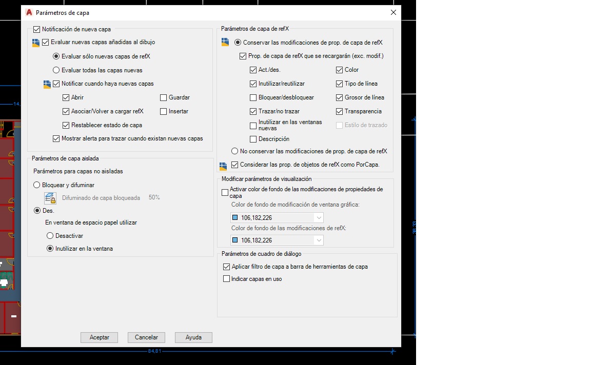

HOLA, TENGO AUTOCAD 2020 LT, Tengo una referencia Pl.1 que tiene un patio que viene de la pl. Baja (puesto cómo referencia externa). Las capas del patio que es la referencia exerna Pl. Baja la pongo en color clarito y apago el pavimento. Cuando voy al dibujo de Planta Primera, esos cambios no se me han hecho por lo que tengo que volver a apagar capas, poner color clarito. Adjunto archivo donde está los parámetros de las referencias externas. No se que variable tengo que cambiar que cuando hago alguna modificación de apagar capas o cambiar de color me salga en el dibujo y no lo tenga que hacer otra vez. Saludos.
Propiedades referencia externa.jpg (150.65 KiB) Visto 6651 veces

Hola, mira como tienes la variable de sistema "visretain" es la que controla como se visualizan las capas,colores etc de las XREF
