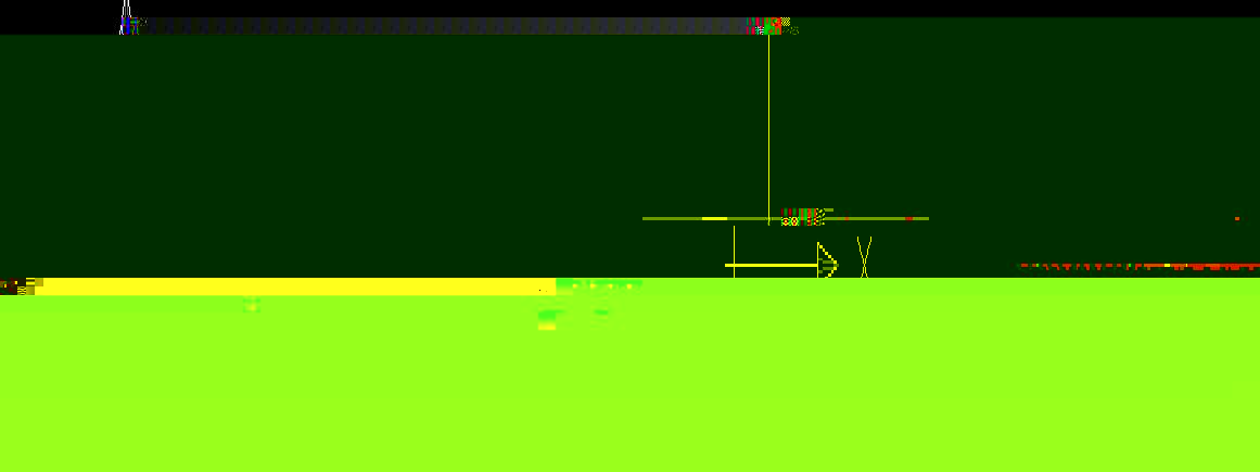

como dirian en el programa de la tv , tengo una prgunta para ti o en este caso para vosostros, hechadme una mano, estoy dibujando inatalaciones en un edificio con autocad en 2 d, pro tengo problemas al dibujar lineas polilineas no las puedo unir ya que me dice que las lineas no son coplanares, claro cambio la vista del dibujo(siempre hablo en 2 d) y veo que el planos no esta en el mismo eje, como puedo hacer para pasar todas las capas al mismo plano de trabajo?? es urgente , adjunto la imagen del plano

primero: guardar
segundo: flatten
Y selecciona todo lo que quieras pasar a Z=0.

tambien puedes hacerlo desde el administrador de propiedades, seleccionas objetos y pones los valores de Z en 0.
